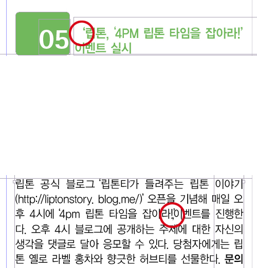

인디자인에서 특수문자 공백이 정리가 안되서 어려운을 겪고 있는데요.
예를 들어 올려드린 이미지의 윗쪽처럼 문장의 첫글자로 저렇게 입력했을 경우,
앞에 공백이 생기잖아요.
1. 그 공백은 어떻게해야 없앨 수 있는지....
그리고 밑에 동글라미에 보면 '안녕' 요 따옴표 다음에 , 특수 문자가 입력된 경우인데요.
원래대로라면 '안녕', 이렇게 모양이 나와야 하는데
저렇게 특수문자들이 겹쳐져버리네요.
2. 저 그림과 같이 두 특수문자가 겹치지 않도록 공백을 처리하는 방법은...
혹시나 말씀드리면 지금 저 이미지의 편집은
커닝을 '시각적'으로 바꾸어 놓은 상태입니다.

약물이 전각(앞의 공백을 포함하여 글자 한개분량의 사이즈로 보이기 때문에 공백이 엄청 떨어집니다)으로 표시되는 것은 일반 윤서체 등을 썻을때 나타나는 현상이구요, 공백이 떨어지기 때문에 자간 설정을 시각적으로 바구셔서 스페이스를 없애신것 같은데요..
이것을 수정한 폰트가 가변 윤서체입니다. 폰트를 가변윤서체로 바꿔주시거나 아니면 사용자 정의 자간셋트를 사용하시면됩니다.
문자>자간>기본 을 하신 다음 새창뜨면 새로만들기 하시고 이름을 자간셋트나 반각셋트나 아무거나 하시고
기준셋트를 없음으로 하시면 전부 숫치가 0%로 고정됩니다.
이러면 전각으로 표현되는 약물들이 반각으로 줄어듭니다.
자세히를 클릭하셔서 세밀하게 조절하실수도 있구요
단 이것이 적용될라면 스타일에 균등간격 옵션이 Adobe CJK 싱글라인 컴포져으로 잡혀 있어야 자간셋트가 적용됩니다.
균등간격 옵션이 Adobe 싱글라인 컴포져인 상태에서는 자간셋트가 적용되지 않습니다.
설정을 다하시고 단락창에 보시면 아래에 자간셋트 바꾸는 옵션이 있는데요 이걸 새로 만드신 셋트 이름으로
바꿔주시면 적용이 됩니다.
복잡하다 생각이 드시면 폰트를 바궈주시는게 제일 간편하긴 합니당
커닝의 경우 글자사이간격을 동일하게 만들어주는 것이기 때문에 시각적을 설정하시면 특수문자나 기호, 한글까지 간격이 바뀌기때문에 왠만해서는 하지 않는게 좋구요. 기본설정은 매트릭이나 매트릭-로마자 전용으로 하셔서 로마자에만 적용하시는게 좋아요 폰트마다 커닝 정보가 있는 폰트가 있고 없는 폰트가 있기 때문에 정보가 없는 폰트는 0으로 보이기만 커닝 정보가 있는 폰트들은 글자마가 공백이 커닝값에 따라 바뀝니다
